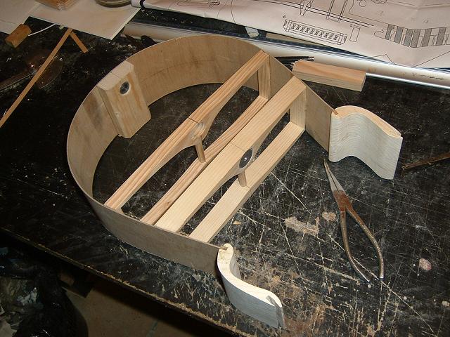

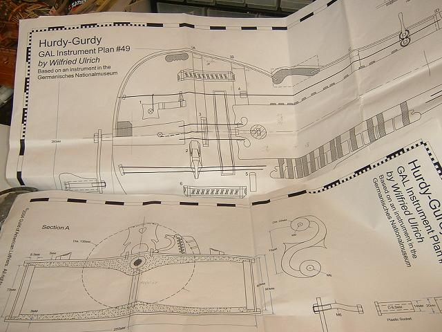

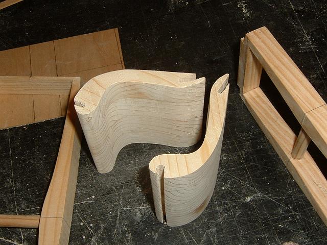

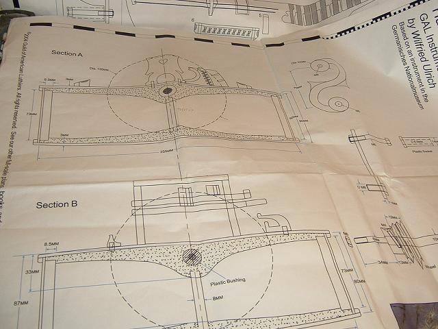

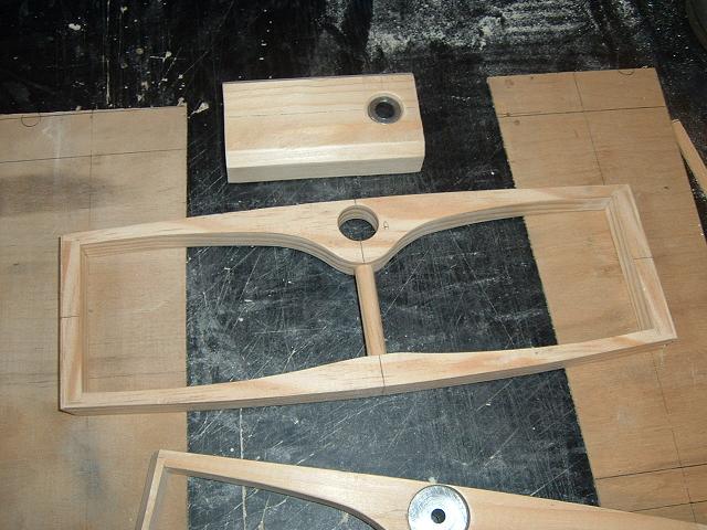

Il n'y a effectivement pas que les bateaux.
Voici quelques images de ce que j'ai commis pour me changer les idées,
Debut du montage a suivre

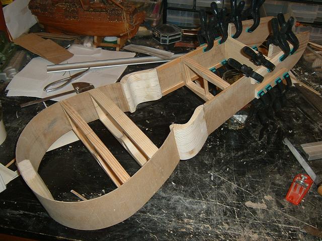

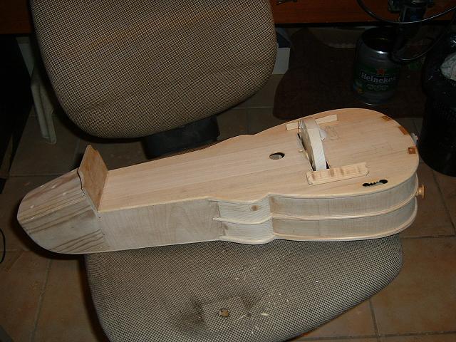

La suite:

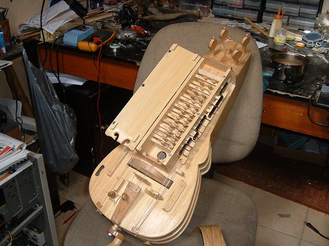

Et au final, ça donne ça:
Le plus amusant, c'est que cette vielle joue juste !

A barbereau : superbe travail. Mais n'est-il pas plus long d'apprendre à sortir des sons harmonieux d'un tel instrument que de le fabriquer ?
Question stupide : à quoi sert le multimètre pour fabriquer cet instrument ? :)

Pour les sons "harmonieux", c'est un peu comme une cornemuse. En fait, c'est une commande pour madame comme pour La Curieuse, plus décoratif qu'utilitaire.
Le multimètre sert pour les bidouillages électriques, il est toujours à poste comme un tas d'autres bricoles qu'on ne voit pas sur la photo comme par exemple : fer a souder, rouet a réparer , divers morceaux de téléphones modèles réduits divers à réparer, etc.
un sacré bor..el en fait !

Bravo, trés belle réalisation, en tant qu'ancien menuisier j'apprécie le travail fait avec le bois.

Le disque qui sert d'archet dans cet instrument est réalisé comment ??
Un archet classique c'est du crin tendu, si je ne me trompe, mais comment faire un disque ? Le crin est-il collé sur le pourtour ou s'agit-il d'un autre matériaux ?
Et pour tout le reste ??
trouve t-on des plans d'instruments comme celui-là et où??

Bonjour albertus,
La roue, qui sert d'archet, est un simple disque de bois souvent recouvert d'un bandage de bois poncé bien propre et bien circulaire pour avoir toujours les fibres dans le même sens pendant la rotation, ensuite ce bandage est imprégné de colophane, comme pour un archet afin de bien accrocher les cordes. C'est le frottement du bois bien colophané sur les cordes, protégées par un léger manchon de coton, qui produit le son.
J'ai trouvé le plan de celle ci en accompagnement d'un article sur un site américain de lutherie, je n'ai plus l'adresse mais je peux te prêter le plan le cas échéant.
Il existe autrement, en France, un très bon livre en deux volumes qui sert de référence, comme certains livres de construction de modèles, ce livre ( La vielle à roue ) est vendu directement par l'auteur, M. Michel Pignol, sur son site pour un prix très correct pour son contenu. Il reprend la découverte, la compréhension et la fabrication (a portée d'un "bon" modéliste équipé) de l'instrument.
