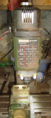

Bonjour, j'ai acheté cette fraiseuse il y a quelque temps, mais pour éclairer la fraise et la pièce toutes les sources que j'ai utilisées me donne des ombres et comme je prend des passes très fine il est impératif de bien voir ce que je fais. J'ai monté cet éclairage composé de 4 LED placées sur un circuit imprimé qui est fixé par du collant double face sur une bague en Erthalon qui avec une vis allen se fixe sur la machine. l'ai récupéré les LED sur une vieille baladeuse. Cela fait un super éclairage

Salut, après utilisation j'ai un peu modifier, j'ai foré dans l'ertalon et j'ai mis le circuit imprimé au dessus car les Led me gènaient pour la clés de serrage et j'ai placé un fin plastique isolent entre le circuit imprimé et la machine.
