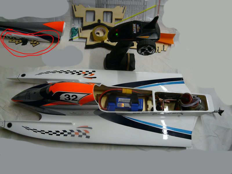

A l'ouverture, parfaitement emballé dans de la mousse souple et enveloppé dans une sorte de toile plastique souple, le bateau apparaissait. L'un des blocs souples comporte une alvéole où étaient rangés différents accessoires dans des petits sacs : ber, clef allen, hélice de rechange, ruban adhésif (pour l'étanchéité) et 4 petites pièces en bois découpées laser dont je n'ai pas saisi tout de suite l'utilité :
Le capot, qui tient en s'encastrant sous le poste de pilotage à l'avant et un aimant à l'arrière, une fois ôté fait apparaître cette transmission un peu spéciale :
L'embase extérieure es réglable en inclinaison par les deux vis BTR près de la coque. l'intérêt de ce réglage, qui conditionne l'assiette du bateau et donc aussi sa stabilité, est expliqué dans le manuel livré avec.
L'intérieur de la coque ne comporte pas de compartiments étanches et n'est donc pas auto redressable comme son cousin proposé par Tenshock (*) :
Le contrôleur (ESC) fourni est un 60 A. Il est précisé dans la notice qu'il ne supporte pas un accu de plus de 3S. Tout comme le moteur, il est refroidi par eau :
Pour naviguer, il ne reste plus qu'à installer un récepteur et un accu LiPo 3S d'au moins 2200 mA/h et 25C (celui qui est en place pour le test). Il y a largement la place pour un accu nettement plus gros. A noter que cette place étant généreuse, de même que pour le récepteur, il est hautement souhaitable d'équiper cet emplacement et l'accu qu'il doit recevoir d'un système d'accroche genre Velcro pour éviter des déplacements qui pourraient affecter le centre de gravité. Pour ce genre de bateau, une radio à volant est vivement conseillée (ici une FlySky GT2B alias HK GT2B) :

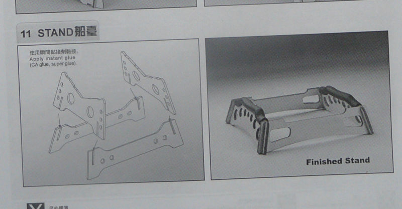

Je pense que depuis le 7 décembre vous avez trouvé à quoi servent ces 4 pièces de bois!!!
Il s'agit bien sur de quoi fabriquer un "ber" destiné à poser le bateau.
Amicalement.

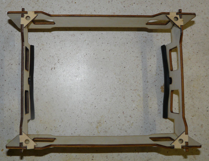

Les quatre petites pièces de bois dont je n'ai pas saisi immédiatement l'utilité ne sont, bien évidemment, pas les pièces principales du ber mais celles qui sont entourées d'un double trait rouge sur la photo ci-dessous :
Le problème, c'est que la notice n'en parle pas :
Et pourtant c'est bien destiné au ber. En fait, ça sert à l'équerrage :

OK, mais les pièces en question n'étaient pas cerclées de rouge ssur les photos,d'ou l'erreur!
Je me disais aussi.......!!!!!!
Sans rancune,
Bernard

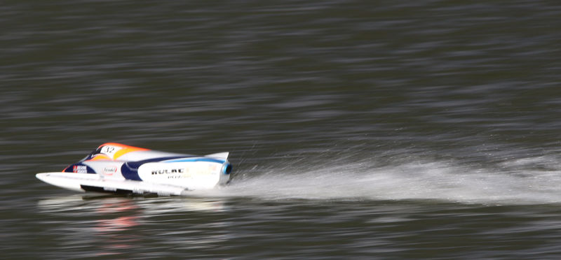

Depuis le temps qu'il est arrivé, j'avais hâte de le mettre à l'eau pour vois ce qu'il a dans le ventre. L'occasion m'a été données suite à l'invitations d'amis de l'OCP au lac Daumesnil qui n'avaient jamais vu mon Spitfire "Half Devil" en navigation à pleine vitesse. Il ne faisait pas chaud et il y avait une petit vent qui soulevait du clapot. Un autre "offshoriste" y a laissé quelques plumes...
On m'a donc recommandé la prudence et d'aller à fond uniquement vent arrière pour éviter le "flip". Eh bien, ce modèle marche fort, au moins 50 km/h, ce sera à mesurer sérieusement. La principale particularité de ce bateau est sa "direction vectorielle" inclinée à 45°. Je me doutais bien que ça fonctionnerait correctement mais j'ai quand même été agréablement surpris : ça va vite, ça vire très bien sans déraper et c'est agréable à piloter. Très stable malgré le clapot, pas trop d'eau projetée en l'air (la "queue de coq", "rooster tail" des anglo saxons). Ne tape pas et adopte un angle tout à fait correct d'environ 4 à 5°. Restera à confirmer la vitesse par un temps plus clément.
