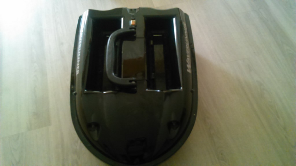

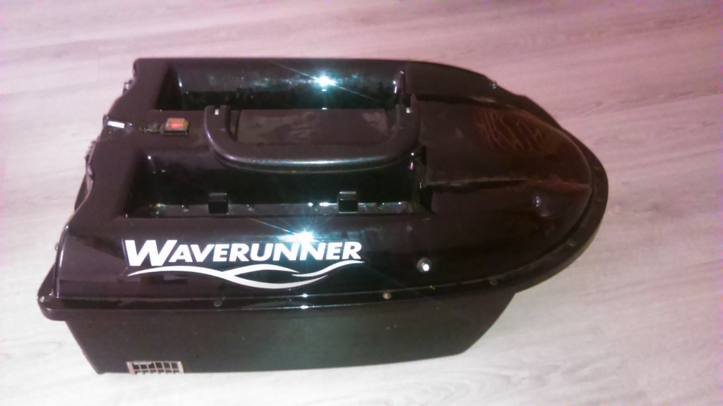

J'ai quelques soucis pour modifier mon bateau amorceur c'est un waverunner Mk3.
D'origine se bateau est contrôler avec une carte mère qui contrôle les deux moteurs,l’éclairage et les deux trappes pour déposer l'amorce.
Mais la carte mère a griller et vue le prix j'ai décider de faire sans, j'ai déjà fabriquer deux bateaux donc je mis connais un peu.

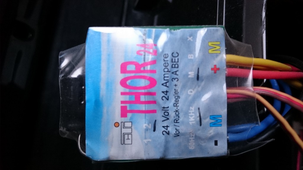

Donc j'ai acheter un Variateur double THOR24-2 pour contrôler les deux moteurs mais le problème c'est que sa fonctionne pas correctement.
Quand j'actionne le manche de la télécommande pour avancer, sa tourne au lieu d'aller tout droit alors peut être que les branchement sont mal fait ou ma télécommande mal régler.
Je vais mettre des photos du bateau et des moteurs.
cordialement kevin

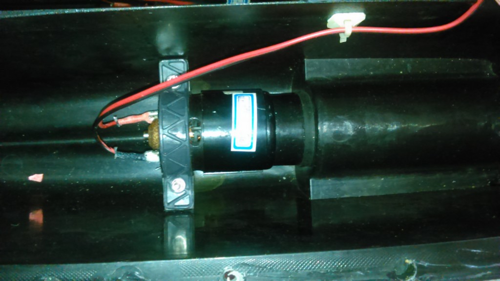

Voici les photos:
moteur
moteur
Re: Modification bateau amorceur
Si j'ai bien compris, il n'y a pas de gouvernail et c'est la différence de vitesse des deux moteurs qui permet de virer, d'où la question : La commande de chaque moteur est-elle proportionnelle ? Si oui, il suffira de trimer les commandes de moteurs, sinon, c'est qu'un de moteurs ne tourne pas librement. Corrosion dans un des arbres, ou les deux ? Désaccoupler les moteurs et vérifier à la main qu'il n'y a pas de dureté dans la rotation.
Dans ce genre d'engin, il est rarement prévu un graisseur d'arbre d'hélice. c'est une petite modification à faire d'urgence.
Voir ici : http://navi.modelisme.com/article705.html
