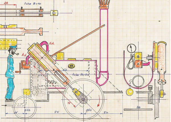

Bonsoir à tous,
Un nouveau chantier dans l'atelier. Premier croquis qui subira des transformations au fil de la construction.
Etat des travaux :
La chaudière et son brûleur :
Un brûleur qui chauffe terriblement, même à l'envers :
A suivre ...
(Première image redressée par le modérateur ;) )

Quelques nouvelles du ROQUET.
Etat actuel des "travaux" :
Le tender supportant le réservoir de gaz permet de faire des essais du groupe vapeur complet et du raccordement étanche mais souple.
Le trou de 2 mm a été bouché par une vis M2,5 et l'allumage se fait désormais sans problème.
La chaudière a été testé plusieurs fois à 5 bars.
Aux essais avec la chaudière remplie aux 3/4, la montée à 1 bar se fait en 3 minutes et on arrive à 3 bars en un peu plus de 5. Mais pour arriver à ce résultat qui devrait être suffisant, il a fallu reprendre les trous du brûleur et les passer de diamètre 1 à 1,2.
A suivre ...
